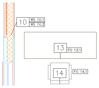

仕上げ ID は次のように表示されます。
仕上げ ID は、親のルーム量 ID の隣に小さな ID として表示されます。このマテリアルのすべてのパラメータをプロパティ パレットに表示するには、[仕上げ ID]を選択してください。
この例に示す仕上げ ID は、数量 10 の壁のサーフェスを示しています(2 つのサーフェス マテリアル(1 と 2)が適用されています)。
