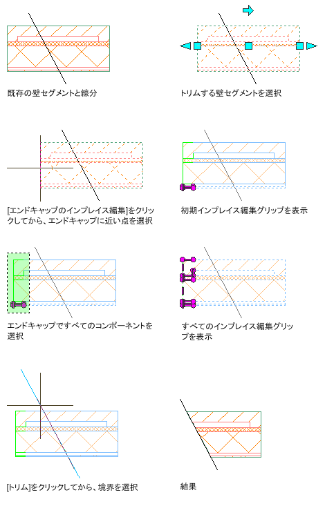

コンポーネントをトリムすることで、壁エンドキャップを修正するには、次の手順を使用します。トリム境界は、線分、円弧、円、ポリライン、または壁コンポーネントのエッジになります。
  1. 変更対象の壁エンドキャップを持つ壁セグメントを選択します。
  2. [壁]タブ[エンドキャップ]パネル[エンドキャップ インプレイス編集]をクリックします
  3. トリムするコンポーネントを選択します。
    一度に複数のコンポーネントをトリミング境界にトリミングできます。[Esc]を押して、コンポーネントの選択を解除します。
  4. [インプレイス編集]タブ[修正]パネル[トリム]をクリックします。
  5. トリム境界を描画する点を指定するか、[Enter]キーを押してトリム境界を選択します。
  6. トリムする側面を指定します。
  7. 変更を保存または破棄します。
    次の操作を行いたい場合 次のように操作します
    インプレイス編集セッション時に加えた変更内容をすべて新しいスタイルとして保存します。 [インプレイス編集]タブ[編集]パネル[名前を付けて保存]をクリックします。
    インプレイス編集セッション中に加えた変更を破棄します。 [インプレイス編集]タブ[編集]パネル[キャンセル]をクリックします。
    インプレイス編集セッション中に加えた変更を保存します。 [インプレイス編集]タブ[編集]パネル[完了]をクリックします。
    次の例では、コンポーネントを境界線までトリムしています。
