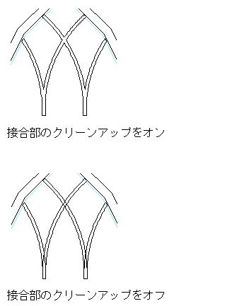

  13. 組子の交点をクリーンアップします。
    次の操作を行いたい場合 次のように操作します
    組子の交点をコーナーに変換するには [組子]で[接合部をクリーンアップ]を選択します。
    すべての組子を接合部がクリーンアップされた 1 つのボディに変換するには [組子]で[ボディに変換]を選択します。
    ゴシック組子の接合部のクリーンアップを指定

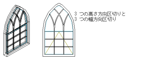

  14. [区切り]領域の[パターン]で[ゴシック]を選択します。
  15. [高さ方向区切り]に値を入力することで、垂直方向の区切り行数を指定します。
  16. [幅方向区切り]に値を入力することで、水平方向のガラスの枚数を指定します。
    ガラスの枚数は、一番下の行で数えます。
