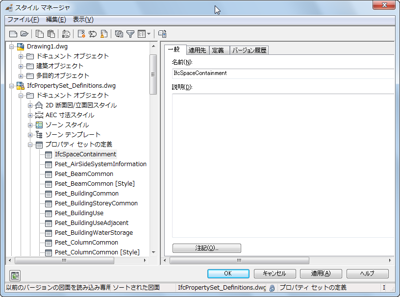

  2. [管理]タブ[スタイルと表示]パネル[スタイル マネージャ]をクリックします
  3. [スタイル マネージャ]で、[ファイル] [開く]をクリックします。
  4. C:¥ProgramData¥Autodesk¥ACA <バージョン>¥jpn¥Styles に移動し、IfcPropertySet_Definitions.dwg を開きます。
  5. [スタイル マネージャ]の左ペインで、IfcPropertySet_Definitions.dwg [ドキュメント オブジェクト][プロパティ セットの定義]を展開します。
  6. 表示されたプロパティ セット定義リストから、[IfcSpaceContainment]を右クリックして、[コピー]を選択します。

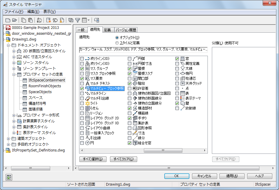

  8. プロパティ セット定義リストから、[IfcSpaceContainment]を選択します。
  9. [適用先]タブをクリックし、[マルチビュー ブロック参照]を選択し、[適用]をクリックします。

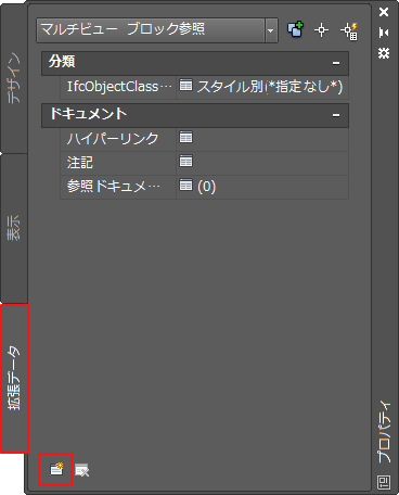

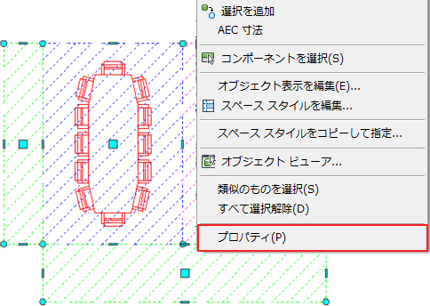

  12. 図面上でスペースを選択して右クリックし、[オブジェクト プロパティ管理]を選択します。

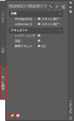

  13. [プロパティ]パレットの[拡張データ]タブで、[プロパティ セットを追加]をクリックします。

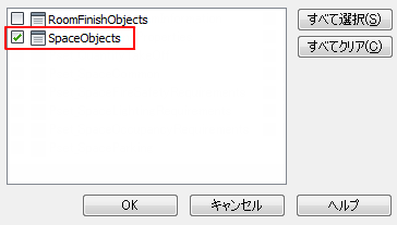

  14. [プロパティ セットを追加]ダイアログ ボックスで、[SpaceObjects]を選択し、[OK]をクリックします。

  16. [プロパティ]パレットで、[プロパティ セットを追加]をクリックします。

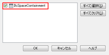

  17. [プロパティ セットを追加]ダイアログで、[IfcSpaceContainment]を選択し、[OK]をクリックします。
