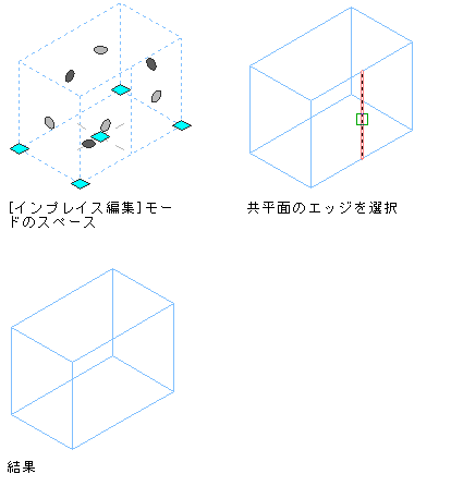

2 つのスペース サーフェスを結合
3D アイソメ ビューで作業していることを確認します。
2 つのサーフェスを結合するスペースを選択します。
[スペース]タブ
[修正]パネル
[インプレイス編集]

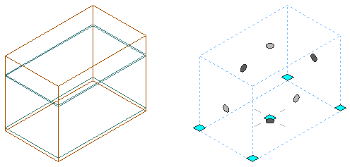

をクリックします
3D スペース(左)のインプレイス編集モード(右)
[インプレイス編集]タブ
[修正]パネル
[面を結合]
をクリックします。
2 つのサーフェスを分離しているエッジを選択して、[Enter]を押します。
スペースに対する変更を保存するには、
[インプレイス編集]タブ
[編集]パネル
[完了]
をクリックします。
