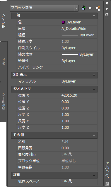

次の図では、コンクリート組積造ユニット詳細ブロックのプロパティ パレットの[デザイン]タブが表示されています。

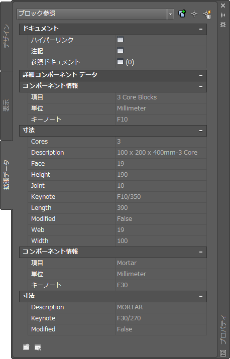

次の図では、コンクリート組積造ユニット詳細ブロックのプロパティ パレットの[拡張データ]タブが表示されています。
