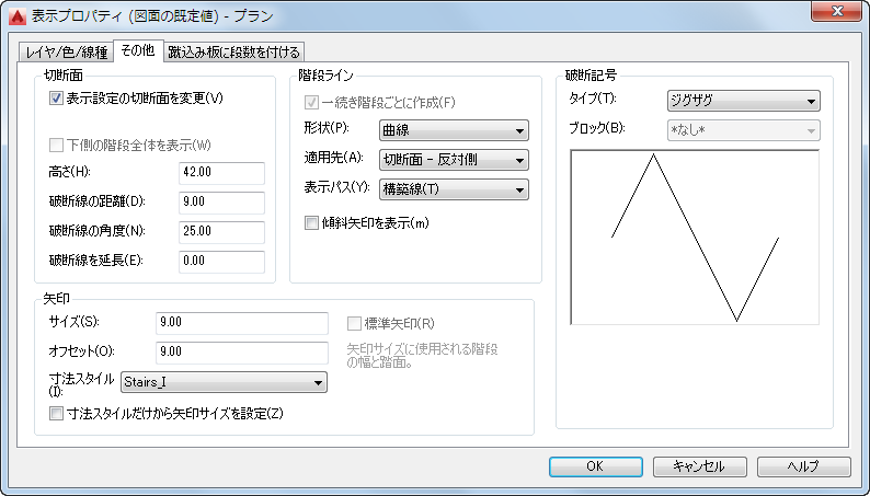

  11. これらの切断面設定は、次の方法で、階段のコンテキスト メニューからアクセスして修正することもできます。
  1. 変更する階段を選択し、右クリックして、[オブジェクト表示を編集]をクリックします。
  2. [表示プロパティ]タブをクリックします。
  3. 変更内容を表示する表示レベルを選択し、[オブジェクトの優先設定]を選択します。
    太字の表示レベルが、現在の表示レベルです。
  4. 必要な場合は をクリックします。
  5. [その他]タブをクリックします。
  6. [切断面]パネルで、必要に応じて設定を変更します。
  7. [OK]を 2 回クリックします。
