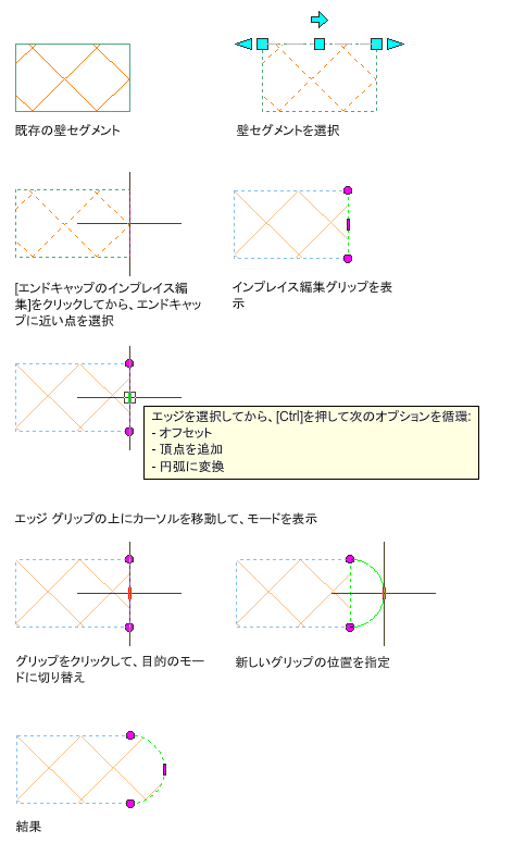

エッジ グリップを使用して壁コンポーネントのエッジを円弧に変換するには、次の操作を実行します。
変更対象の壁エンドキャップを持つ壁セグメントを選択します。
[壁]タブ
[エンドキャップ]パネル
[エンドキャップ インプレイス編集]
をクリックします
壁エンドキャップの点を指定します。
カーソルをエッジ グリップの上に移動すると、使用可能なモードが表示されます。
エッジ グリップを選択し、[Ctrl]を 2 回押します。
エッジ グリップの新しい位置を指定します。
変更を保存または破棄します。

次の例では、エッジ グリップを使用して壁エンドキャップ エッジを円弧に変換しています。
