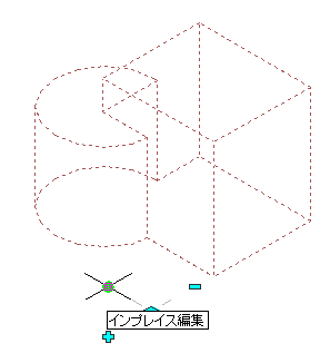

マス要素の演算を変更するには、次の手順を実行します。グループ内のマス要素の差をとると、別のオブジェクトと重複している部分がマス要素から差し引かれます。
  1. 変更するマス要素を含むマス グループを選択します。
  2. [インプレイス編集]グリップを選択します。
    または、次のように操作することもできます。 [マス グループ]タブ [修正]パネル [インプレイス編集]をクリックします
  3. 差をとるマス要素を選択します。
  4. [インプレイス編集]タブ [修正]パネル [マス グループ演算]ドロップダウン [差]をクリックします。
  5. [プロパティ]パレットで、[基本] [一般]を展開します。
  6. [演算]から[差]を選択します。
  7. [インプレイス編集]タブ [編集]パネル [完了]をクリックします。
    この操作で保存することによって、マス要素が変更され、インプレイス編集作業が終了します。
