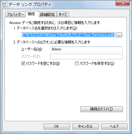

- Data Sources フォルダ: Data Sources フォルダには、MDB データベースや SDF フォルダへのデータ リンクが含まれます。[MapGuide にパブリッシュのオプション] によって、Data Sources を別の場所に作成することができます。
書き出されたデータベースへのデータ リンク
