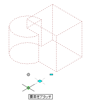

  1. マス グループを選択します。
  2. [要素をアタッチ]グリップを選択します。
    または、次のように操作することもできます。 [マス グループ]タブ [修正]パネル [要素をアタッチ]をクリックします。
  3. マス グループにアタッチするマス エレメントを 1 つまたは複数選択し、[Enter]を選択します。
