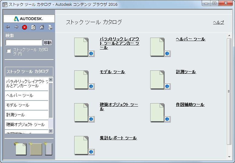

ツール カタログを表示するには、カタログ ライブラリ内のカタログをクリックします。たとえば、ストック ツール カタログをクリックすると、次の図のようなウィンドウが表示されます。
ストック ツール カタログを表示する
ストック ツール カタログを開くと、カタログについて説明するカバー ページが右ペインに表示されます。ツール カタログ用にカバー ページが定義されていない場合は、ツール カタログに含まれている項目が右ペインに表示されます。
カバー ページからツール カタログのコンテンツに移動するには、[コンテンツ ブラウザ]ウィンドウの左ペインのカタログ名をクリックします。

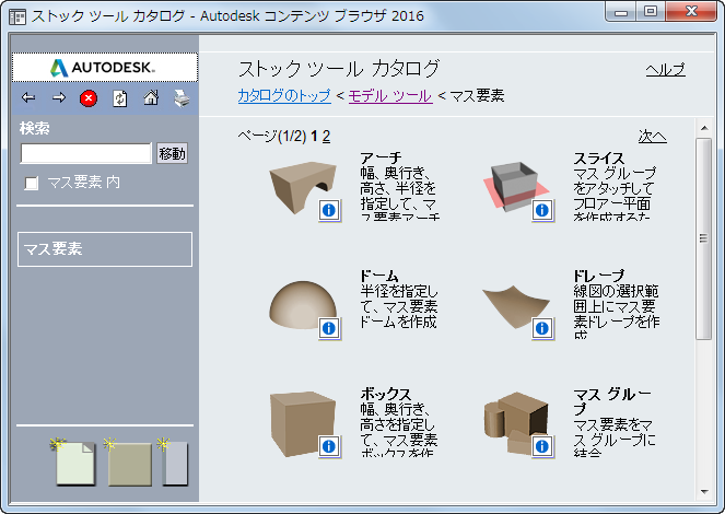

カテゴリかサブカテゴリを開くには、それをクリックします。たとえば、[マス要素ツール]をクリックすると、次のウィンドウが表示されます。
ストック ツール カタログの[マス要素ツール]カテゴリ
