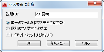

    [マス要素に変換]ワークシートを開きます。
  3. [説明]にテキストを入力します。
  4. 選択したすべてのオブジェクトを 1 つのマス要素に変換するには、[単一のブール演算マス要素に変換]を選択します。
  5. 選択範囲内のオブジェクトを変換してマス要素を分離するには、[個別のマス要素に変換]を選択します。
  6. オブジェクトの元のジオメトリを消去するには、[レイアウト ジオメトリを消去]を選択します。
  7. [OK]をクリックします。
