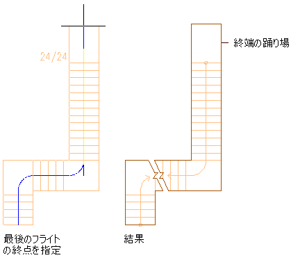

    注: [終了方法]として[踊り場]を指定した場合、最後の蹴込みを越えた階段の最後の点によって踊り場の終点が定義されます。
    複数の踊り場がある階段の末端の踊り場を指定
  18. 続けて階段を追加するか、[Enter]を押します。
