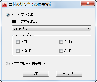

カーテン ウォール セルの面材を変更するには、次の手順を実行します。
たとえば、カーテン ウォールにシンプル コンクリート パネルの行が配置されていて、コンクリート パネルの代わりに 1 箇所だけ丸い窓に変更するとします。この場合は、複雑なカーテン ウォール ユニット定義を作成しないで、面材の優先設定を使用する方が簡単です。
面材定義を交換するには、新しい面材定義がカーテン ウォール スタイルにあらかじめ定義されていなければなりません。
をクリックします。
| 次の操作を行いたい場合 | 次のように操作します |
| 既存の面材を別の面材と交換するには | 一覧から新しい面材定義を選択します。 |
| 面材の周囲のフレームを 1 つまたは複数除去するには | 除去するフレーム コンポーネントを選択します。たとえば、セルを変更して、パネル面材の代わりにドア面材を割り当てることができます。この場合、セルの下フレームを除去することをお勧めします。 |
| 面材全体とそのフレームを除去するには | [面材とフレームを除去]を選択します。 注: この操作は、カーテン ウォールの外壁と接する面材に対してのみ有効です。
