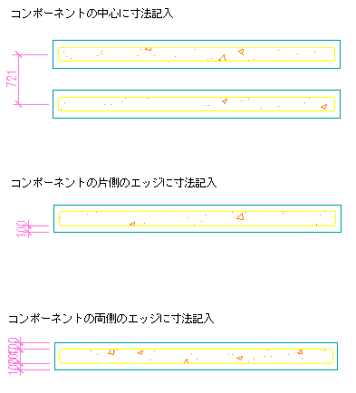

個々の壁コンポーネントの寸法を記入するためのさまざまなオプションがあります。壁スタイルでは、それぞれの壁コンポーネントに対して寸法記入設定を定義できます。各コンポーネントは、片方または両方のエッジ、およびコンポーネントの中心に寸法を記入することができます。特定のコンポーネントには一切寸法を記入しないようにすることもできます。
- コンポーネントの寸法を記入する側: 壁スタイルでは、各壁コンポーネントに対して正側に寸法を記入するのか、負側に記入するのか、コンポーネントの中心に記入するのかを定義することができます。壁の正側と負側は、壁を描画する方向により決まります。壁を左から右に描画する場合、正側は左(上)となります。壁を右から左に描画する場合、正側は右(下)となります。壁コンポーネントの片側のみに寸法を記入することに決める場合は、壁の正または負のいずれかの側を選択できます

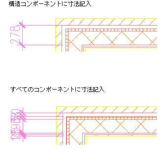

- 構造部材の機能: 壁コンポーネントを構造部材または非構造部材として定義できます。AEC 寸法スタイルを設定する際、構造部材の壁コンポーネントのみの寸法を記入するのか、すべての壁コンポーネントの寸法を記入するのかを定義することができます。

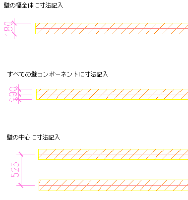

または、マルチコンポーネント壁の個々のコンポーネントに対してではなく、壁全体の幅または壁全体の中心に寸法を記入するように選択することもできます。AEC 寸法スタイルで、これらの点を設定します。
AEC 寸法スタイルでは、壁コンポーネントの寸法記入について次の追加または優先設定を定義できます。
- スタイル別: 壁スタイルで選択した寸法点は、壁コンポーネントの幅の寸法を記入するために使用されます。
- スタイル別の構造部材: 壁スタイルの構造部材コンポーネントに対して指定した寸法点が使用されます。
- 全体: 壁全体の幅の寸法が記入されます。
- 中心: 壁の中心の寸法が記入されます。

- [機能]で、コンポーネントが構造部材コンポーネントであるのか、非構造部材コンポーネントであるのかを選択します。
マルチコンポーネント壁の寸法スタイルを作成する際、この区別は重要です。寸法スタイルでは、構造部材コンポーネントのみの寸法を記入するよう定義することができるためです。

- [寸法記入]で、コンポーネントの片側、両側、中心のうち、どこに寸法を記入するのかを選択します。
- コンポーネントの片側のみに寸法を記入するには、コンポーネントの左側と右側のどちらに寸法を記入するのかによって、
または
の下のチェック ボックスをオンにします。
- コンポーネントの両側に寸法を記入するには、
と
の両方のマークをオンにします。
- コンポーネントの中心に寸法を記入するには、
のマークをオンにします。
