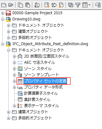

  2. [管理]タブ [スタイルと表示]パネル [スタイル マネージャ]をクリックします
  3. [スタイル マネージャ]で、[ファイル] [開く]をクリックします。
  4. C:¥ProgramData¥Autodesk¥ACA <バージョン>¥jpn¥Styles に移動し、IFC_Object_Attribute_Pset_definition.dwg を開きます。
  5. スタイル マネージャの左ペインで、[IFC_Object_Attribute_Pset_definition.dwg] [ドキュメント オブジェクト] [プロパティ セットの定義]を展開します。
  6. 表示されたオブジェクト属性リストで、[IfcObjectAttributes [IfcBeam]]を右クリックし、[コピー]を選択します。
  7. スタイルをコピーする図面を右クリックして、[貼り付け]をクリックします。

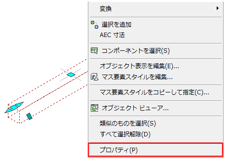

  8. 図面で梁を右クリックし、[プロパティ]を選択します。

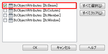

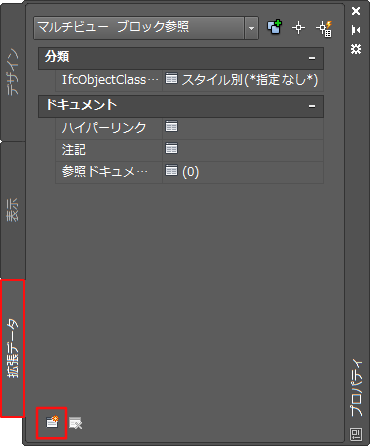

  9. [プロパティ]パレットの[拡張データ]タブで、[プロパティセットを追加]ボタンをクリックします。
  10. [プロパティ セットを追加]ダイアログ ボックスで、[IfcObjectAttribute [IfcBeam]]を選択し、[OK]をクリックします。
これで、プロパティ セット IfcObjectAttributes [IfcBeam] を使用して、IfcBeam の特定の IFC 属性を割り当てることができます。
