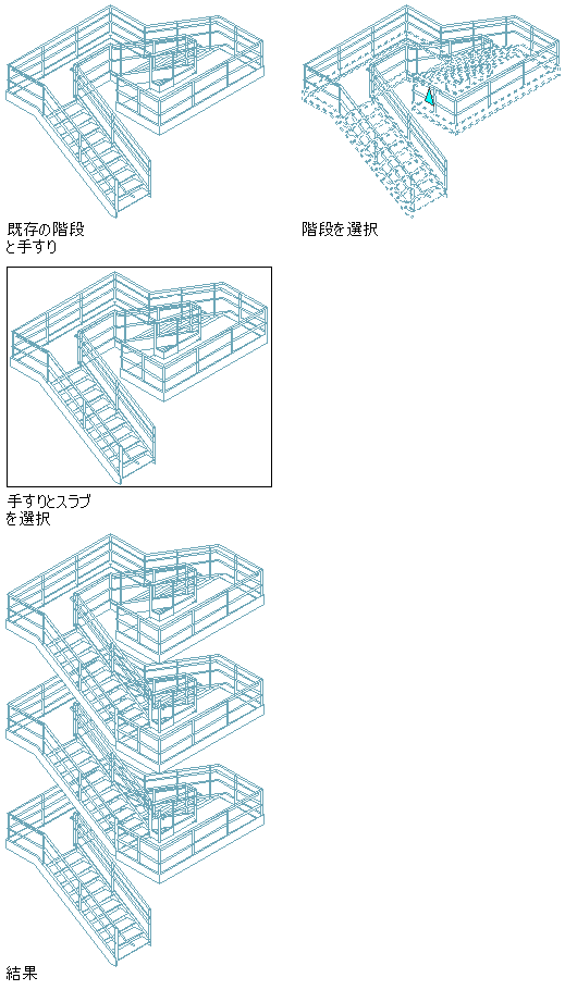

  1. 構成内に階段を作成します。
  2. [ホーム]タブ [作図]パネル [階段]ドロップダウン [階段塔]をクリックします
  3. 階段を選択します。
  4. 任意のスラブまたは手すりを階段塔に付け加えることができます。
    注: 階段塔に含めるスラブを選択する場合は、スラブは選択した階段の最上部になければなりません。
  5. [階層の選択]ダイアログで、階段を生成する階段塔の階層を選択します。
    [固定された手すりを含める]をクリックすると、ステップ 3 で選択されていない場合でも固定された手すりを含めることができます。
  6. 作成した階段が U 字形状の場合には、編集時に[U 型階段の調整時に下端の位置を保持]を選択して、階段の始点でなく踊り場の位置を保持することができます。
  7. [OK]をクリックします。
選択された階層に階段が追加され、階段塔が作成されます。
