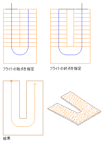

  5. 形状、ターンのタイプなど、階段の設定を指定します。
  6. 階段の位置を指定します。
  7. 続けて階段を追加するか、[Enter]を押します。
    U 字形のコンクリート製の傾斜を作成
