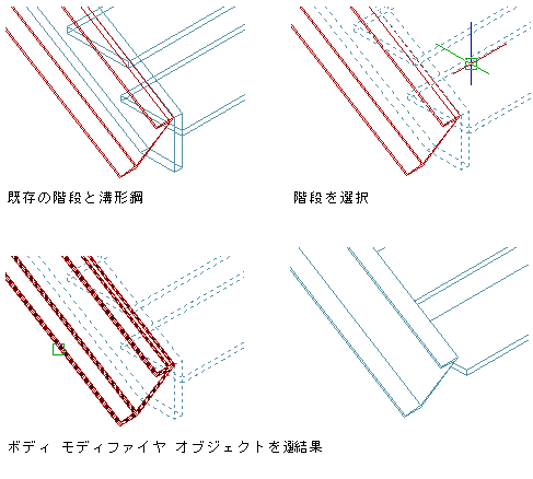

次の図に、溝形鋼をボディ モディファイヤとして使用し、階段のささら桁コンポーネントと置き換える方法を示します。
階段コンポーネントとボディ モディファイヤと置き換える
  1. 階段コンポーネントをボディ モディファイヤと置き換える位置にオブジェクトを配置します。
  2. ボディ モディファイヤで変更する階段を選択し、 [階段]タブ [修正]パネル [ボディ モディファイヤ]ドロップダウン [追加]をクリックします
  3. 階段コンポーネントを置き換えるオブジェクトを選択します。

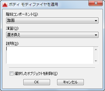

  4. [ボディ モディファイヤを適用]ダイアログ ボックスの、[階段コンポーネント]で[ささら桁]を、[演算]で[置き換え]を選択します。
  5. ボディ モディファイヤの説明を入力します。
  6. 元のオブジェクトを図面に残さない場合は、[選択されたオブジェクトを消去]をオンにし、元のオブジェクトを図面に残す場合は、このオプションを選択解除します。
  7. [OK]をクリックします。
