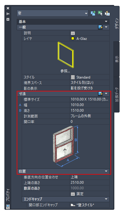

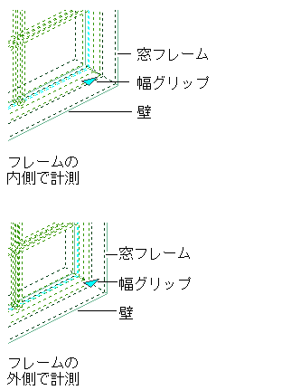

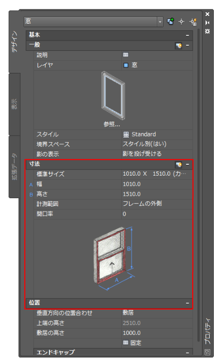

1 つまたは複数の窓幅の計測方法を変更するには、次の手順を実行します。
| 次の範囲で窓幅を計測する場合... | 次のように操作します |
| フレームの内側 | [計測範囲]で[フレームの内側]を選択します。 |
| フレームの外側 | [計測範囲]で[フレームの外側]を選択します。 |
| フレームの中心(コーナー窓のみ) | [計測範囲]で[フレームの中心]を選択します。 |
