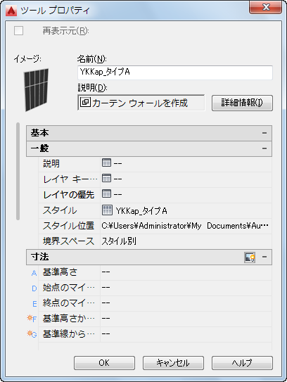

  1. ツールを右クリックし、[プロパティ]をクリックします。
    スタイル位置を確認する
    [スタイル位置]に、関連付けられたスタイル図面がリストされます。
  2. ツールがプロジェクト標準図面を指し示していることを確認します。
  3. [OK]をクリックします。
