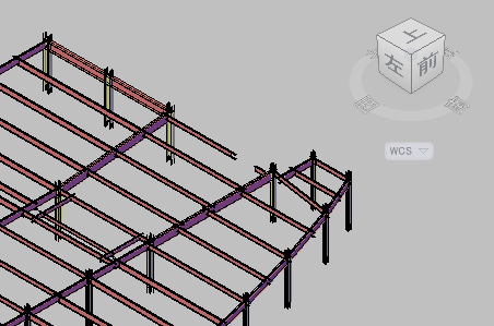

ViewCube は、3D グラフィックス システムが有効な場合に表示される 3D ナビゲーション ツールで、標準ビューとアイソメ ビューを切り替えることができます。
ViewCube が表示されるときは、非アクティブ状態のモデルの上にある図面ウィンドウのいずれかの隅に表示されます。ViewCube の上にカーソルを置くと、アクティブになります。使用可能ないずれかのプリセット ビューへの切り替え、現在のビューの回転、またはモデルのホーム ビューへの変更を実行できます。
ViewCube は、オブジェクト ビューアにも表示されます。オブジェクト ビューアでは、ViewCube は常にオンになっています。
