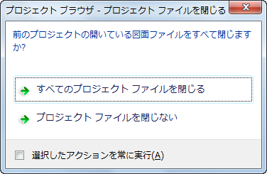

  1. クイック アクセス ツールバーの[プロジェクト ナビゲータ] をクリックします。
  2. 図面エクスプローラで、特定のプロジェクト ファイルまたはプロジェクト フォルダの名前または場所を変更します。
    [プロジェクト ナビゲータ - プロジェクトのパスを変更]ダイアログ ボックスが表示されます。
  3. パスの変更をいつ実行するかを指定します。
    次の操作を行いたい場合 次のように操作します
    すべてのプロジェクト ファイルをすぐに更新するには [すぐにプロジェクトのパスを変更]をクリックします。
    すべてのプロジェクト ファイルを後で更新するには [後でプロジェクトのパスを変更]をクリックします。パスを変更する前にプロジェクトを閉じると、図面ファイルは更新用のキューに残り、次にプロジェクトを開くと、[プロジェクトのパス変更キュー]ダイアログ ボックスに表示されます。
