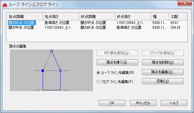

  1. カーテン ウォールを選択し、 [カーテン ウォール]タブ [修正]パネル [ルーフ/フロア ライン]ドロップダウン [ルーフ/フロア ラインの設定]をクリックします
  2. [ルーフ ラインを編集]または[フロア ラインを編集]を選択します。
  3. [切り妻を追加]をクリックします。
    ルーフ ラインの両端点の中間に 3 番目の頂点が追加されます。
    ダイアログ ボックスの最上部の表に、カーテン ウォールの各頂点の情報が表示されます。一覧から頂点を選択して、編集することもできます。
  4. [OK]をクリックします。
