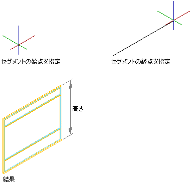

始点と終点を選択します。
カーテン ウォール ユニットの高さを指定します。
スタイルを選択し、[OK]をクリックします。
