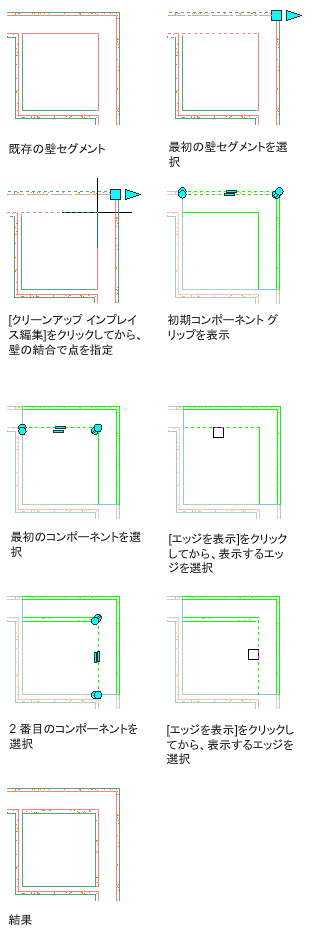

壁交差コンポーネントのエッジを表示するには
前に非表示にした壁コンポーネントのエッジを表示することで壁の交差を修正するには、次の操作を実行します。
  1. 変更対象の壁交差を持つ壁セグメントを選択します。
  2. [壁]タブ [クリーンアップ]パネル [クリーンアップ インプレイス編集]をクリックします
    壁スタイル インデックスに基づいて、最初の壁コンポーネントの頂点グリップとエッジ グリップが表示されます。
  3. 表示するエッジが存在するコンポーネントを選択します。
    一度に表示できるのは、 1 つのコンポーネントのエッジだけです。[Esc]を押して、コンポーネントの選択を解除します。
  4. [インプレイス編集]タブ [輪郭]パネル [エッジを表示]をクリックします。
  5. 表示するコンポーネント エッジを選択します。
  6. インプレイス編集セッションを終了します。
    次の操作を行いたい場合 次のように操作します
    インプレイス編集セッション中に加えた変更を破棄します。 [インプレイス編集]タブ [編集]パネル [キャンセル]をクリックします。
    インプレイス編集セッション中に加えた変更を保存します。 [インプレイス編集]タブ [編集]パネル [完了]をクリックします。
    次の例では、前に非表示にしたウォールボード コンポーネントのエッジを表示して、内側のコーナーの状態を作成しています。
