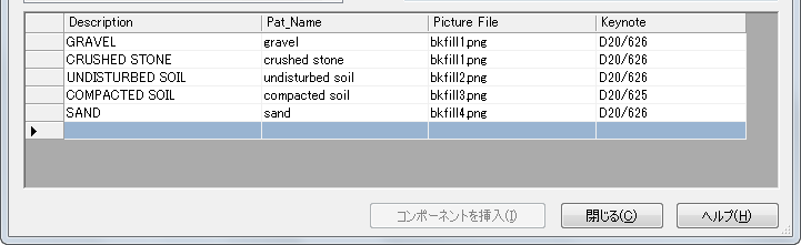

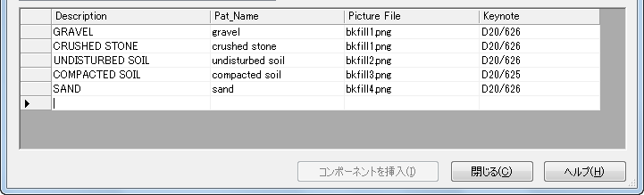

  5. 必要に応じて、テーブルを下にスクロールして、最初の列にアスタリスク(*)がある空白行のどこかをクリックします。
    行が選択されます。

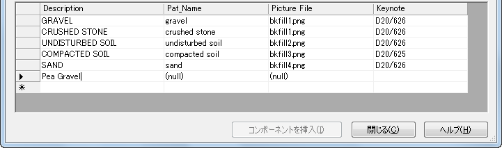

  6. 必要に応じて、行のセルにテキストを入力します。
    セルの編集を開始すると、編集した記号が最初の列に表示され、空白行が編集している行のすぐ下に再び表示されます。
