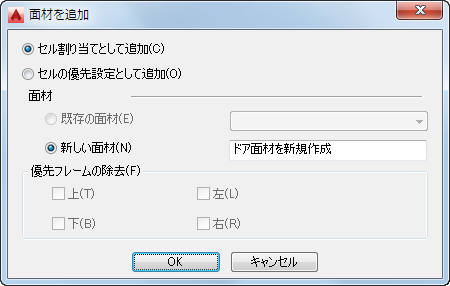

    [面材を追加]ワークシートが開きます。
  4. ドア、窓、組合せ窓の挿入方法を選択します。
    次の操作を行いたい場合... 次のように操作します...
    ドア、窓、組合せ窓をセル割り当てとして追加し、同じスタイルを使用するすべてのカーテン ウォールに、対応するセルに追加された同じオブジェクトが表示されるようにするには [セル割り当てとして追加]を選択します。
    選択したカーテン ウォール専用のドア、窓、組合せ窓を追加するには [セルの優先設定として追加]を選択します。
    選択したドアや窓がすでに図面に存在する場合は、[既存の面材]が既定値として選択されます。
  5. ドア、窓、組合せ窓用に面材のタイプを選択します。
    次のオプションを選択した場合... 次のように操作します...
    [セル割り当てとして追加]を選択し、既存のスタイルのドア、窓、組合せ窓を挿入する場合は、[既存の面材]が既定値として選択されます。 [OK]をクリックします。
    [セル割り当てとして追加]を選択し、既に図面にあるスタイルとは異なるスタイルのドア、窓、組合せ窓を挿入する [新しい面材]を選択し、オブジェクトの名前を入力して[OK]をクリックします。
    [セルの優先設定として追加]を選択し、既存のスタイルのドア、窓、組合せ窓を挿入し、オブジェクトを取り巻くフレームのエッジを変更しない [OK]をクリックします。
    [セルの優先設定として追加]を選択し、既に図面にあるスタイルとは異なるスタイルのドア、窓、組合せ窓を挿入し、オブジェクトを取り巻くフレームのエッジを除去しない [新しい面材]を選択し、オブジェクトの名前を入力して[OK]をクリックします。
    [セルの優先設定として追加]を選択し、既存のスタイルのドア、窓、組合せ窓を挿入し、オブジェクトを取り巻くフレームのエッジを除去する [優先フレームの除去]で[上]、[下]、[左]、[右]を選択し、[OK]をクリックします。
    [セルの優先設定として追加]を選択し、既に図面にあるスタイルとは異なるスタイルのドア、窓、組合せ窓を挿入し、オブジェクトを取り巻くフレームのエッジを除去する [新しい面材]を選択し、オブジェクトの名前を入力して[OK]をクリックします。次に、[優先フレームの除去]で[上]、[下]、[左]、[右]を選択し、[OK]をクリックします。
