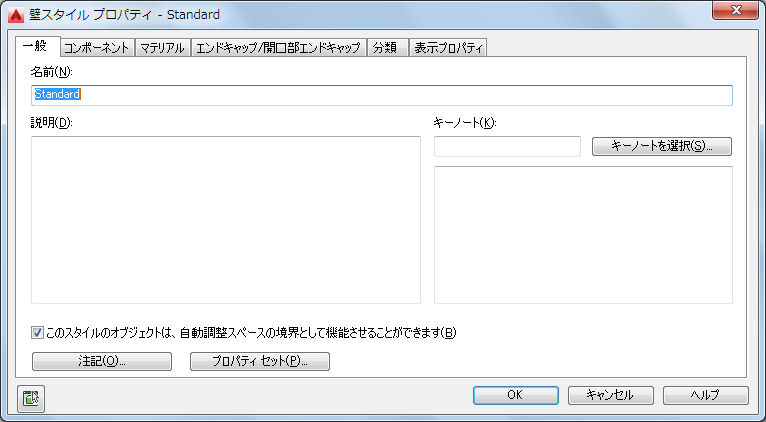

  1. [管理]タブ [スタイルと表示]パネル [スタイル マネージャ]をクリックします
  2. [建築オブジェクト]を展開します。
  3. 適切なオブジェクト カテゴリを展開し、[境界スペース]プロパティを設定するスタイルを選択します。
  4. [一般]タブをクリックします。
  5. [このスタイルのオブジェクトは、自動スペースの境界として機能させることができます]のチェック ボックスをオンにします。
  6. [OK]をクリックします。
