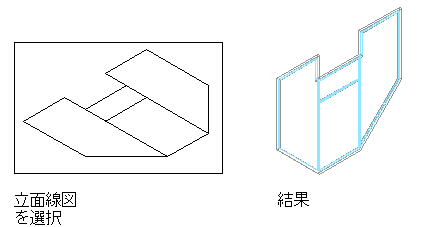

    既定の基準線のオプションを使用して、線図をカーテン ウォール ユニットに変換する
    ヒント: XY 平面(プラン ビュー)に線図を描き、既定の基準線を受け入れた場合、作成されるカーテン ウォール ユニットは、Z 方向に投影されているように表示されます。
