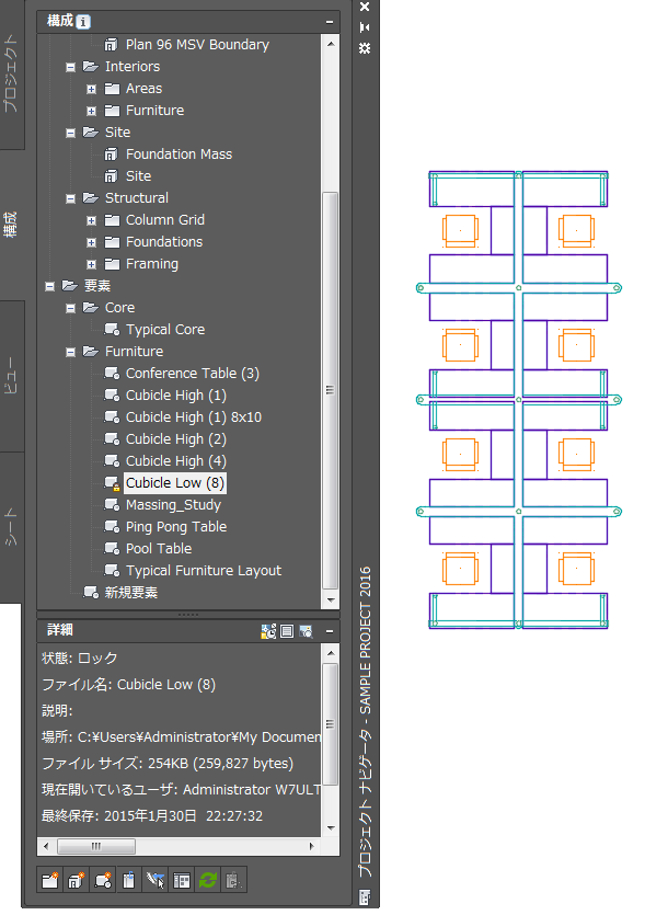

要素を開く、閉じるには
要素を開いたり閉じたりするには、次の操作を実行します。
  1. クイック アクセス ツールバーの[プロジェクト ナビゲータ] をクリックします。
  2. [構成]タブで、開く要素を見つけます。
  3. 次のいずれかの方法を使用して、要素を開きます。
    • 要素を選択し、右クリックして[開く]をクリックする
    • 要素をダブルクリックする
    要素が AutoCAD Architecture の作図領域で開かれます。要素が編集できる状態になります。
  4. 次のいずれかの方法を使用して、要素を閉じます。
    • 図面エクスプローラで要素を右クリックし、[閉じる]をクリックする
    • [閉じる] [現在の図面]をクリックする
  5. 必要な場合は、[はい]をクリックして変更を図面に保存します。
  6. 図面エクスプローラ内の要素のプレビューを更新するには、 をクリックします。
