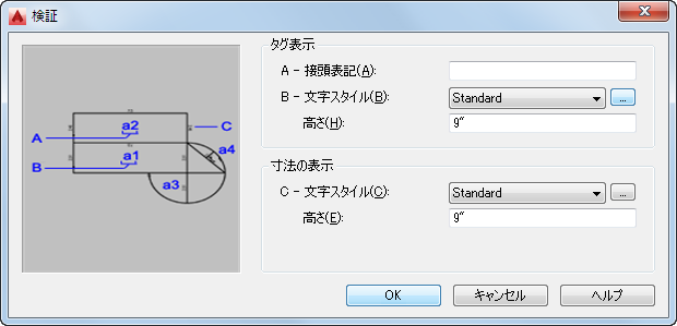

  8. [タグ表示]で、接頭表記の設定を定義します。
    次の操作を行いたい場合 次のように操作します
    スペース区画の番号に接頭表記を表示するには 接頭表記を入力します。
    スペース区画の番号のスタイルを変更するには 一覧から文字スタイルを選択するか、[参照]ボタンをクリックして、新しい文字スタイルを作成します。
    スペース区画の番号の高さを変更するには [高さ]に値を入力します。
  9. [寸法の表示]で、エッジ寸法の設定を定義します。
    エッジ寸法のスタイルを変更するには 一覧から文字スタイルを選択するか、[参照]ボタンをクリックして、新しい文字スタイルを作成します。
    エッジ寸法の高さを変更するには [高さ]に値を入力します。
  10. [OK]をクリックします。
