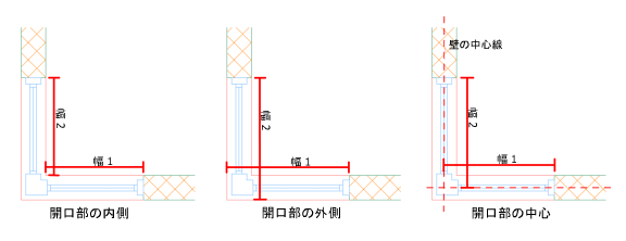

コーナー窓を挿入するときは、開口部の幅の計測を[プロパティ]パレットで以下のように変更できます。
[開口部の内側]:
コーナー窓を、一方の壁の終点から壁コーナーの内側(短い側)まで計測します。
[開口部の外側]:
コーナー窓を、一方の壁の終点から壁コーナーの外側(長い側)まで計測します。
[開口部の中央]:
コーナー窓を、一方の壁の終点から両方の壁の交点まで計測します。
