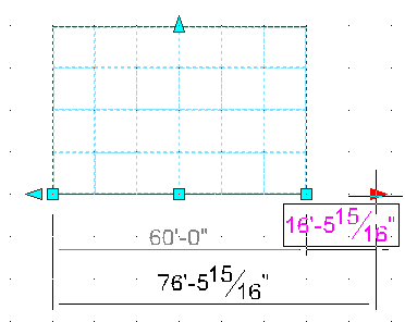

カーテン ウォール ユニットの長さを変更するには
カーテン ウォール ユニットの長さを変更するには、次の手順を実行します。プロパティ パレットで壁の長さを変更することもできます。
  1. カーテン ウォール ユニットを選択します。
  2. [長さ変更]グリップを選択して、目的の長さの値が表示されるまでグリップを移動し、1 回クリックします。
    グリップを移動すると、元の長さの値、新しい長さの値、およびその 2 つの値の差が表示されます。
    グリップを選択してから、カーテン ウォール ユニットの長さに新しい値を入力することもできます。
