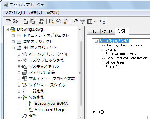

最初の 3 つの引数は、通常、どのような場合でも同じです。 1 番目の引数は、分類セットを適用する必要のあるデータベースです。 2 番目の引数は、標準プラグインを実装する現在のアセンブリです。 3 番目の引数は、分類が設定されることになるローカライゼーションです(この例では、AutoCAD Architecture の現在の設定が使用されます。これが推奨手順です)。4 番目の引数は、アセンブリのリソース内の文字列テーブルの名前です。 最後の引数は、AutoCAD Architecture の分類セットの名前を定義します。この名前はユーザに表示されるので、やはりローカライズする必要があります。 ただし、このセクションでは、分類の扱いにのみ焦点を当てます。 リソース ファイルが正しく設定された標準を実行すると、標準が図面に割り当てられた時点で、リソースの文字列テーブルで定義されている名前のスペースに対してのみ適用される分類定義が、図面に含まれるようになります。
図面に挿入された BOMA 分類
