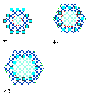

位置合わせによって、エッジを AEC ポリゴンの頂点の内側に表示するか、外側に表示するか、中心に位置合わせして表示するかを決定します。

    AEC ポリゴンの頂点を結ぶ線の内側にエッジを表示するには [位置合わせ]で[内]を選択します。
    AEC ポリゴンの頂点を結ぶ線の内側の中心にエッジを表示するには [位置合わせ]で[中心]を選択します。
    AEC ポリゴンの頂点を結ぶ線の外側にエッジを表示するには [位置合わせ]で[外]を選択します。
