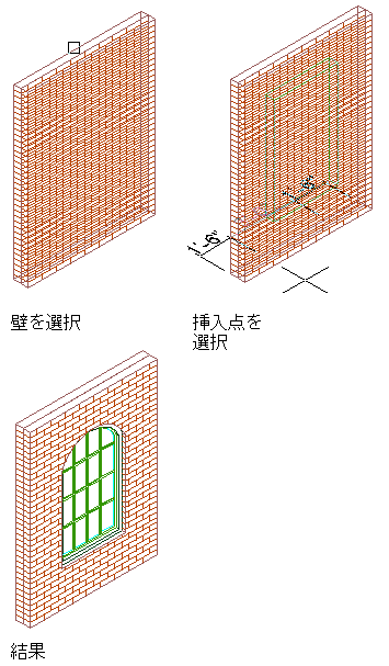

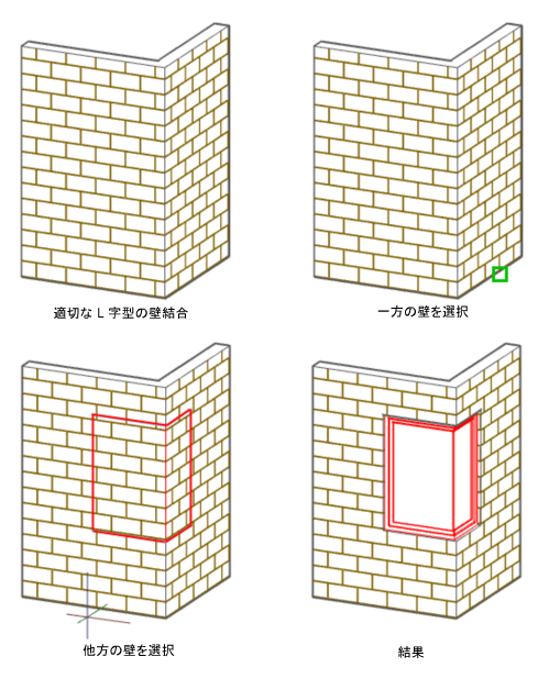

  13. 独立した窓、壁内の窓またはコーナー窓の挿入点を指定します。
    次の窓を挿入する場合... 次のように操作します
    独立した窓 [Enter]を押し、窓の挿入点と回転角度を指定します。
    壁内の窓 壁を選択し、壁に沿って挿入点を指定します。
    壁内のコーナー窓 適切な L 字型の壁結合を選択します。2 番目の壁に沿って挿入点を指定します。
