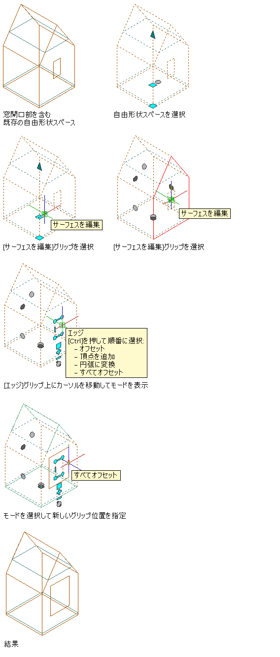

3D 自由形状スペース サーフェス上の開口部は、AutoCAD Architecture の他の輪郭ベースの境界と同様に編集することができます。 開口部の境界には、目的の形状を生成するための頂点グリップとエッジ グリップがあります。

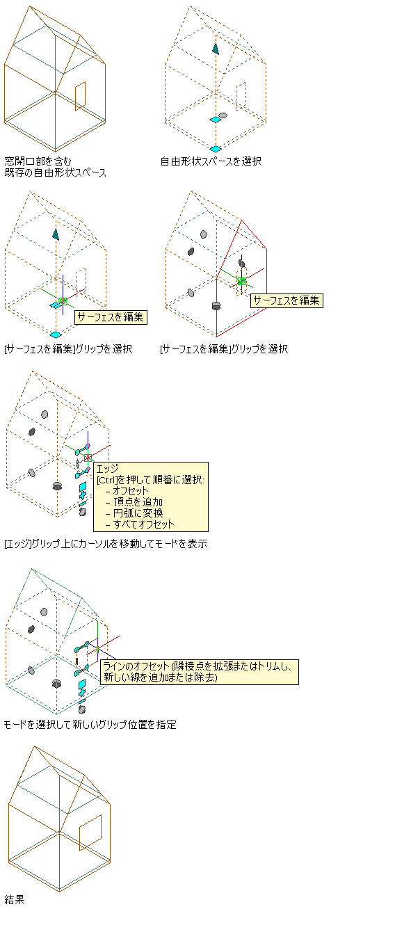

自由形状スペース サーフェス上の窓開口部のエッジをオフセットする

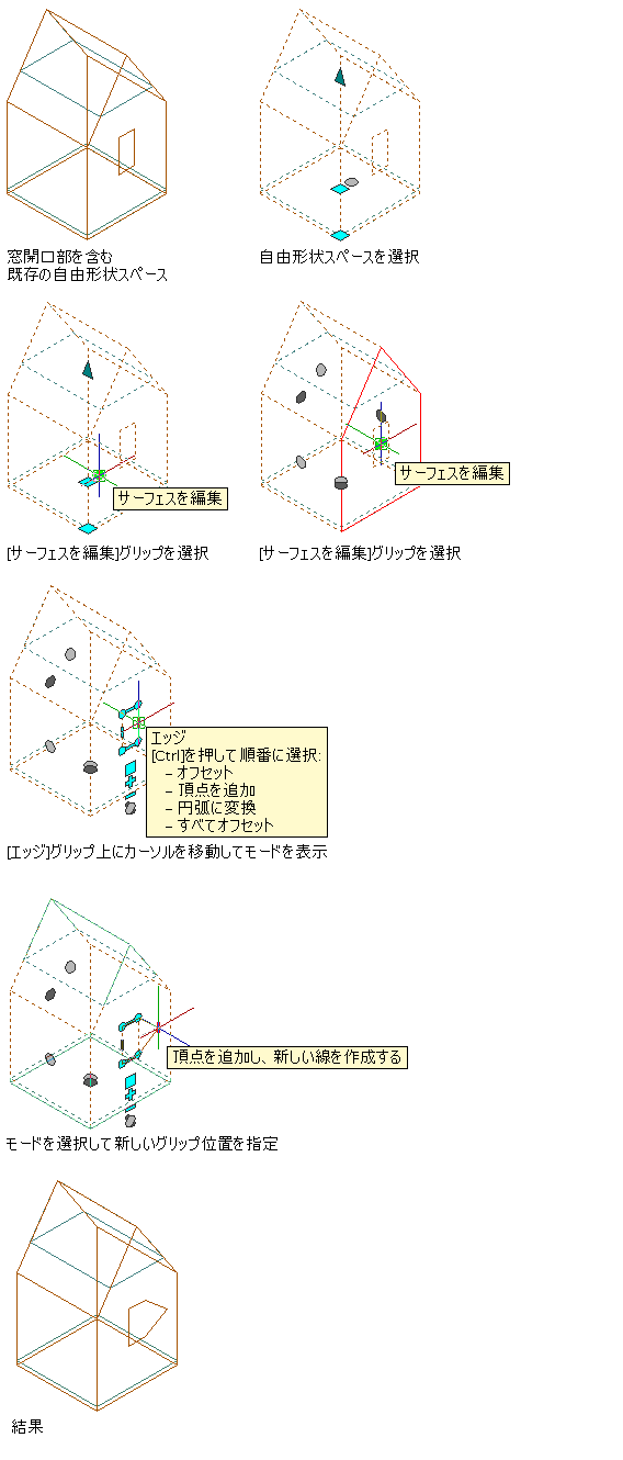

自由形状スペース サーフェス上の窓開口部のエッジに頂点を追加する

自由形状スペース サーフェス上の窓開口部のすべてのエッジをオフセットする
| 次の操作を行いたい場合 | 次のように操作します |
| エッジのオフセット | エッジを希望の場所に移動してクリックするか、値を入力して[Enter]を押します。 |
| 頂点の追加とエッジの作成 | [頂点を追加]編集モードに切り替えるには、[Ctrl]キーを押します。エッジを希望の場所に移動してクリックするか、値を入力して[Enter]を押します。 |
| 選択したエッジの円弧への変更/選択した円弧の直線への変更 | [Ctrl]を 2 回押して、[円弧に変換]/[線に変換]編集モードに切り替えます。 中点を希望の場所にストレッチしてクリックするか、値を入力して[Enter]を押します。 |
| すべてのエッジを同じ距離でオフセットする | [Ctrl]を 3 回押して、[すべてをオフセット]編集モードに切り替えます。 選択したエッジの移動により、すべてのエッジを希望の場所に移動してからクリックするか、値を入力して[Enter]を押します。 |
