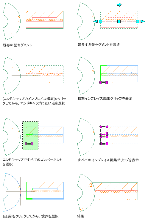

コンポーネントを延長することで、壁エンドキャップを修正するには、次の手順を使用します。延長境界は、線分、円弧、円、ポリライン、または壁コンポーネントのエッジになります。
  1. 変更対象の壁エンドキャップを持つ壁セグメントを選択します。
  2. [壁]タブ[エンドキャップ]パネル[エンドキャップ インプレイス編集]をクリックします
  3. 延長するコンポーネントを選択します。
    一度に複数のコンポーネントを延長境界まで延長できます。[Esc]を押して、コンポーネントの選択を解除します。
  4. [インプレイス編集]タブ[修正]パネル[延長]をクリックします。
  5. 延長境界を選択します。
  6. 変更を保存または破棄します。

    次の例では、コンポーネントを延長境界である別の壁セグメントまで延長しています。
