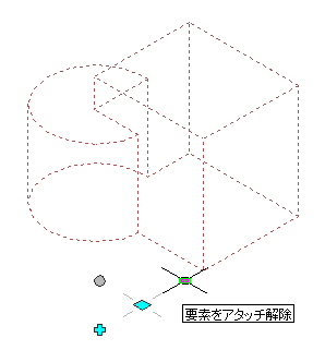

特定のマス要素をマス グループからアタッチ解除するには、次の手順を実行します。マス グループを定義してそれにマス要素を追加していくと、1 つまたは複数の要素がモデルに合わなくなることがあります。そのような要素は、マス グループからアタッチ解除して、位置を変更するか、図面から削除することができます。
エレメントをマス グループからアタッチ解除すると、個々の図形になりグループの一部ではなくなるため、エレメント表示がオンになります。
または、次のように操作することもできます。
をクリックします。
マス グループにアタッチされている要素が 1 個だけの場合は、エレメントを選択するよう求めるプロンプトは表示されません。1 つの要素だけの場合は、すぐにアタッチ解除されます。
