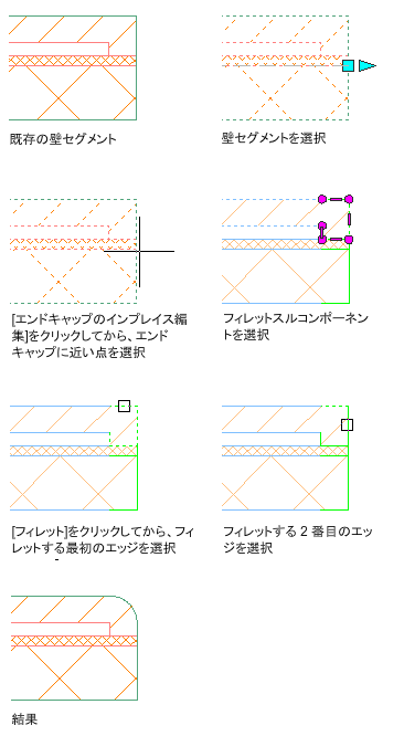

壁コンポーネントをフィレットすることで、壁エンドキャップを修正するには、次の手順を使用します。
  1. 変更対象の壁エンドキャップを持つ壁セグメントを選択します。
  2. [壁]タブ[エンドキャップ]パネル[エンドキャップ インプレイス編集]をクリックします
  3. フィレットするコーナーが存在するコンポーネントを選択します。
    一度にフィレットできるのは、1 つのコンポーネントのコーナーだけです。[Esc]を押して、コンポーネントの選択を解除します。
  4. [インプレイス編集]タブ[修正]パネル[フィレット]をクリックします。
  5. フィレット半径を指定します。
  6. フィレットする最初のコンポーネント エッジを選択します。
  7. フィレットする 2 番目のコンポーネント エッジを選択します。
  8. 変更を保存または破棄します。
    次の操作を行いたい場合 次のように操作します
    インプレイス編集セッション時に加えた変更内容をすべて新しいスタイルとして保存します。 [インプレイス編集]タブ[編集]パネル[名前を付けて保存]をクリックします。
    インプレイス編集セッション中に加えた変更を破棄します。 [インプレイス編集]タブ[編集]パネル[キャンセル]をクリックします。
    インプレイス編集セッション中に加えた変更を保存します。 [インプレイス編集]タブ[編集]パネル[完了]をクリックします。
    次の例では、レンガ壁のコーナーをフィレットしています。
