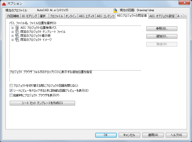

  1. [オプション]をクリックします。
  2. [AEC プロジェクトの既定値]タブをクリックします。
    現在の図面に既定の AEC プロジェクトの既定値オプションを指定する
  3. カテゴリを展開し、パスを選択します。
  4. パスを変更、追加、除去します。
    次の操作を行いたい場合... 次のように操作します...
    現在のパスを変更するには パスを選択して、[参照]をクリックします。新しいパスまでナビゲートして、[OK]をクリックします。
    パスのリストにパスを追加するには カテゴリを選択して、[追加(A)]をクリックします。新しいパスを指定して、[OK]をクリックします。[追加]を使用できない場合、そのカテゴリに指定できるパスは 1 つだけです。
    パスを除去するには パスを選択して、[除去]をクリックします。[除去]を使用できない場合、パスは編集できますが、除去できません。
  5. ソフトウェアを開くときに[プロジェクト ブラウザ]を開きたい場合は、起動時に[プロジェクト ブラウザを表示]を選択します.
  6. シート セット作成ウィザードを起動するには、[シート セット テンプレートを作成]をクリックします。
    これにより、シート セット作成ウィザードが起動して、プロジェクトで使用する独自のシート セット テンプレートを作成できます。
  7. [OK]をクリックします。
