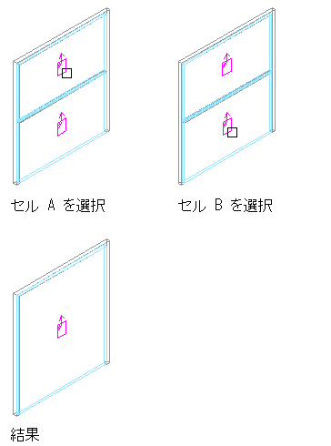

2 つのセルを合成
  1. 2 つのセルを合成するカーテン ウォールを選択します。
  2. [カーテン ウォール]タブ[修正]パネル[面材]ドロップダウン[合成]をクリックします
  3. 合成する最初のセルを選択します。
  4. 合成する 2 番目のセルを選択します。
    2 つのセルが合成されます。
