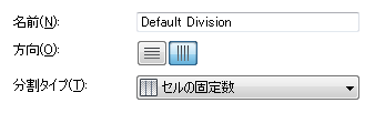

概要 - 組合せ窓のグリッドの分割
組合せ窓は、1 つまたは複数のグリッドから構成され、それらのグリッドはデザイン要素を組合せ窓に配置するための骨組みとなります。最上位レベルのグリッドは主グリッドで、これは組合せ窓の外周エッジでもあります。
組合せ窓の各グリッドには分割割り当てが 1 つあり、グリッドが水平または垂直のどちらで分割されるかが決められます。セルの数、サイズ、配置も、分割によって決まります。
主グリッドの下には、複数のレベルのグリッドを定義できます。主グリッド内のこれらのグリッドは、ネストしたグリッドと呼ばれます。グリッドの各区画は、セルと呼ばれます。
異なる名前で各種の分割定義を作成することができ、組合せ窓のそれぞれのグリッドに、異なる定義を割り当てることができます。複数の定義を作成することはできますが、1 つのグリッドに対しては 1 つの分割割り当てしかできません。特定の組合せ窓スタイルに対して作成した分割定義は、そのスタイルの組合せ窓のグリッドにのみ割り当てることができます。
