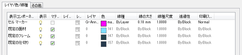

    コンポーネントの既定の一覧には、3 つの基本要素とセル マーカーのみが含まれています。
    カーテン ウォール ユニットの既定の[モデル]表示コンポーネント

  11. レイヤ/色/線種]タブをクリックします。
    追加した要素定義がコンポーネントの一覧に表示されます。
