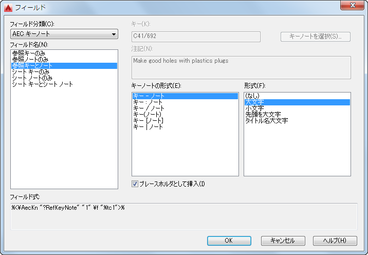

  3. [フィールド]ダイアログ ボックスで、フィールド カテゴリが AEC キーノートであることを確認します。
  4. [フィールド名]リストから、挿入するキーノートのタイプとフォームを選択します。
  5. 選択したフィールド名が「参照キーおよびノート」または「シート キーおよびノート」の場合には、キーノート フォーマットを選択して、キーおよびノートが別々の書式で表現されるようにします。
  6. [フォーマット]を選択して、キーノート テキストの表示方法と大文字小文字の別を指定します。
  7. 指定済みのキーノートまたはプロンプトを手動で選択したキーノートに挿入したい場合には、挿入したフィールドが[プレースホルダとして挿入]が選択されていることを確認します。確認しなかった場合には、キーノートは挿入されたキーおよびノートの値で示されます。[キーノートを選択]をクリックすると、特定のキーノートを選択することができます。
  8. [OK]をクリックします。
