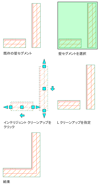

L 字型交差にインテリジェント クリーンアップを使用する場合は、次の規則が適用されます。
- L 字型クリーンアップでは、同一線上にない 2 つの壁セグメントを一度に扱います。
- 壁セグメント同士がどこかの位置で交差可能な限り、両者がどれだけ離れていても構いません。
- 不正なクリーンアップ状態が発生した場合、考えられる解決法を知らせるヒントが表示されます。
- 各壁セグメントの位置合わせ線が互いにクリーンに交差するときに壁セグメントはクリーンアップされます。
- 交差しない壁セグメントは延長されて、交差する壁の位置合わせ線を持つクリーンなコーナー状態で接続します。
- 交差する壁セグメントはトリムされて、交差する壁の位置合わせ線を持つクリーンなコーナー状態で接続します。
- 壁のクリーンアップに含める壁セグメントを選択します。
をクリックします。
- [Enter]を押して L 字型クリーンアップを実行します。

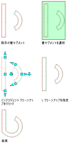

L 字型クリーンアップは、円弧の壁セグメントも同様に処理します。
