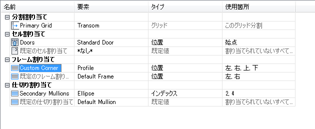

組合せ窓スタイルの要素定義の作成が終わったら、分割、セルの面材、フレーム、マリオンという組合せ窓の各要素タイプにその定義を割り当てることができます。
既定では、1 つの定義が個々のタイプのすべての要素に割り当てられます。しかし、個々の要素に定義を割り当てることもできます。たとえば、グリッドのすべてのセルに、既定の面材が割り当てられます。しかし、他の面材を選択し、その面材を使用するセルを指定することにより、新しいセル割り当てを作成することができます。
割り当ての一覧
