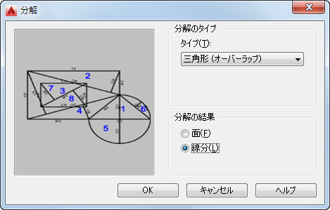

  7. (分解)をクリックします。
  8. [分解のタイプ]で、[タイプ]のオプションを選択します。
    次の操作を行いたい場合 次のように操作します
    台形分解を表示するには [台形]を選択します。
    三角形を重複させないで三角形分解を表示するには [三角形]を選択します。
    三角形を重複させながら三角形分解を表示するには [三角形(オーバーラップ)]を選択します。
  9. [分解の結果]でオプションを選択します。
    分解された各スペースを 1 本の線分に変更するには [線分]を選択します。
    分解された各スペースを閉じたポリラインに変更するには [面]を選択します。
  10. [OK]をクリックします。
